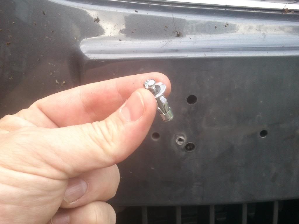

Skruvade av reggplåten, måttade infästningen mot kofångaren, böjde till den så den passade kurvaturen. För att inte få ett skarpt veck i infästningen la jag den över en bräda och ställde mig försiktigt med en fot på vardera ände och gungade lite tills den fick rätt form. Markerade ut på infästningen vart hålen till reggplåten var. Markerade även lite arbiträrt vart jag ville sätta hålen för att infästningen skulle sitta så stadigt som möjligt. Original hade den bara 4 hål, jag satte 2 till för att det inte skulle glappa. Borrade.
Passade infästningen mot kofångaren, markerade genom hålen vart jag skulle borra i kofångaren. Borrade. Jag har kollat lite på http://skoda.workshop-manuals.com/fabia-mk2/ (den sidan har fler manualer, bla för flera Skodor) och hittar inget om att det skulle sitta nåt i den delen av kofångaren, jag har däremot hittat att airbagsensorn inte sitter där. Tyvärr vet jag att manualerna på den sidan inte är helt kompletta, men de är ett bra stöd. Kollade därför också irl, hittade inga tecken på att det skulle sitta nåt där, inga kablar som leder därifrån utom de som jag vet vart de går. Vill dock påpeka att Greenline som vi har är en ganska enkelt utrustad bil, och vi har exempelvis inte parkeringshjälp. Har ni inte en Skoda Fabia Greenline Combi -09 så kanske ni bör kolla lite extra noga... :idea:
Tryckte in en slags skruvankare som expanderar på baksidan.
Tyvärr visade det sig att de små piggarna som sitter på skruvankarets flänsar inte är dimensionerade för plasten i kofångaren, de vek sig. Därmed kunde de inte hålla kvar ankarna, som alltså började rotera istället för att expandera. Jag löste det genom att ta en vanlig brytbladskniv och skära in små jack från hålen, så piggarna fick nåt att fästa i utan att själva behöva gräva in sig. Funkade kanon, och nu sitter det som berget.
